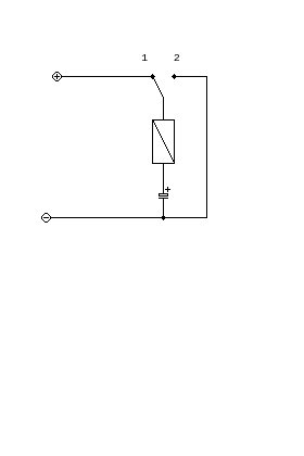

in alternativa potresti fare cosi:sostituisci il pulsante con un deviatore ed inserisci in serie alla bobina del rele un condensatore elettrolitico(la cui capacita dipende dall'impedenza della bobina,comunque come minimo ci vuole un condensatore da 3300uF prove che ho gia fatto con un Rpp finder);quando l'interruttore è nella posizione 1,il rele si eccita e commuta poiche il condensatore è scarico,poi quando questi si è caricato il rele non viene più alimentato;volendo ricommutare,si porta l'interruttore nella posizione 2,siccome il condensatore è carico,per scaricarsi fa eccitare il rele il quale viene attraversato da una corrente contraria e commuta:
vedi sorgente fidocadJ
