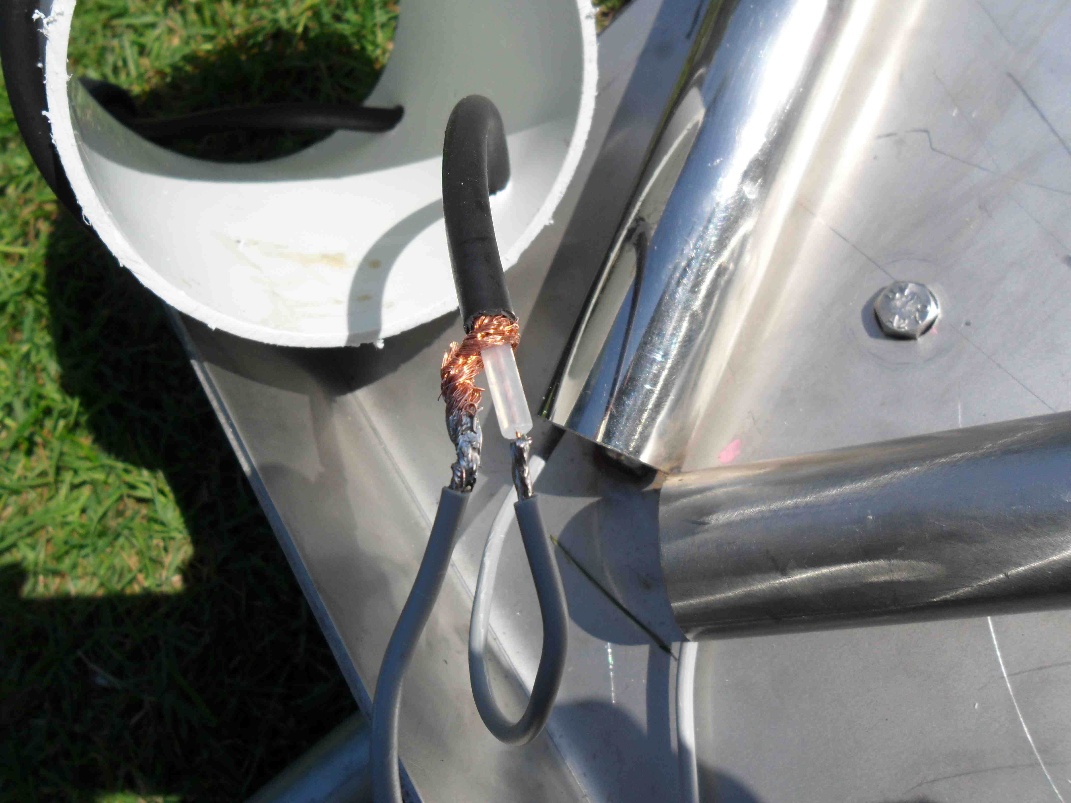

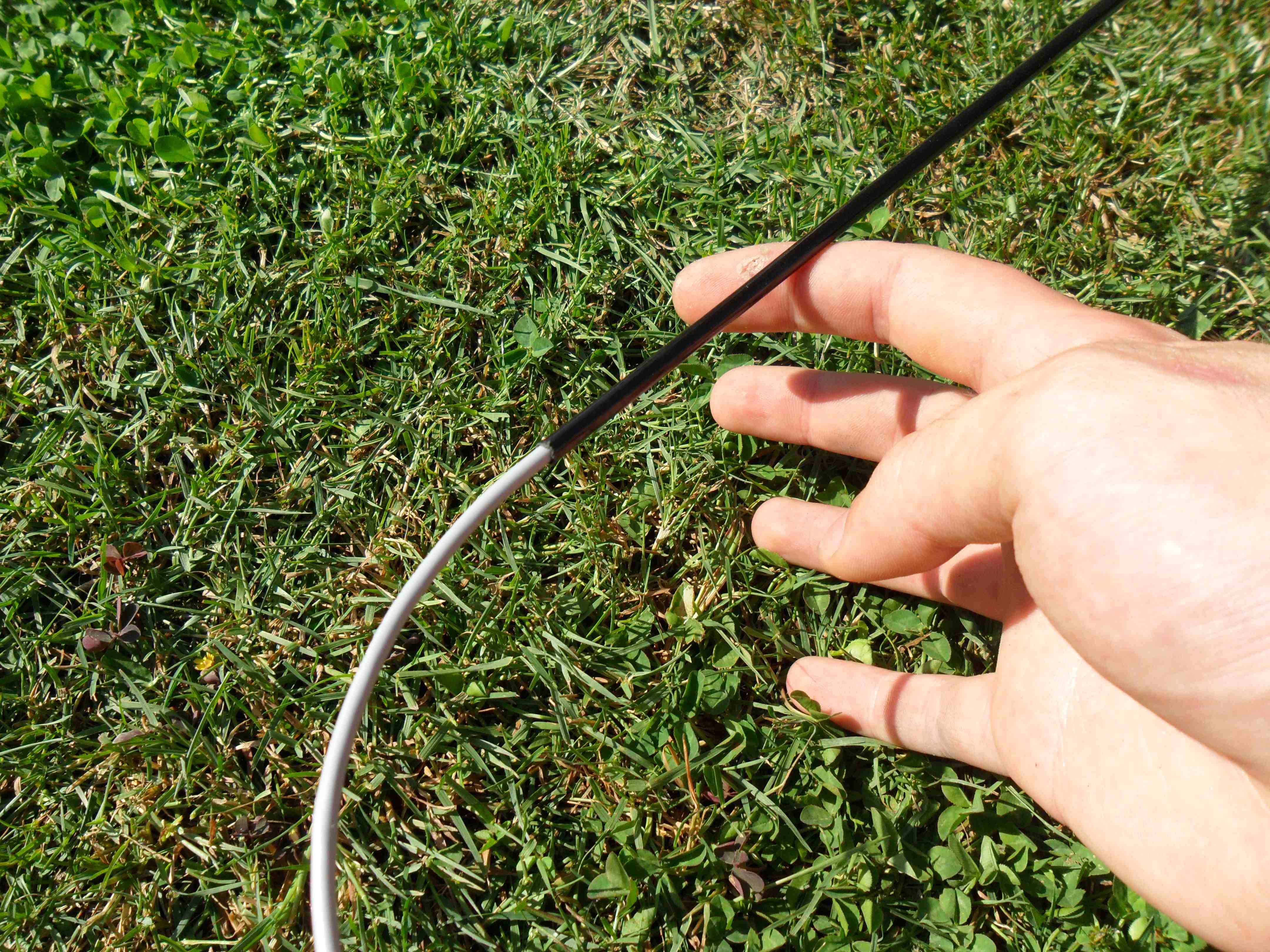

Per realizzare il vero e proprio elemento radiante, ho fatto passare del comune cavo elettrico per impianti civili da 1,5 mm quadrati all’interno delle canne, facendolo fuoriuscire dalle due rispettive coppie di estremità. Per facilitare il montaggio, tra le estremità superiori delle due canne ho lasciato i 3,64 metri di cavo che avrebbero costituito il terzo lato del loop (quello superiore) per non doverli estrarre dopo, con le canne già montate sui loro supporti. Ho provveduto quindi ad inserire il “manico” delle canne e le due estremità di filo che le attraversano sbucando dal fondo dentro ai due supporti in tubo di acciaio inox. Ho saldato le due estremità del loop in cavo da 1,5 mm quadrati rispettivamente al centrale e alla calza schermo del coassiale a 75 Ohm, avendo cura di collegare con un altro pezzo di calza lo schermo alla massa metallica del palo e della staffa in acciaio. Ho ricoperto tutti i giunti e tutte le saldature con del nastro autoagglomerante, uno speciale nastro a base gommosa che, se stirato e avvolto sul pezzo da proteggere facendo attenzione a sovrapporre ogni passaggio, si trasforma, dopo un po’ di tempo, in un unico ammasso flessibile, invalicabile per l’umidità e la pioggia e più duraturo nel tempo rispetto al comune nastro isolante. Ho provveduto a sigillare nello stesso modo anche le giunzioni rastremate fra le varie sezioni di canna, per evitare infiltrazioni in caso di pioggia.

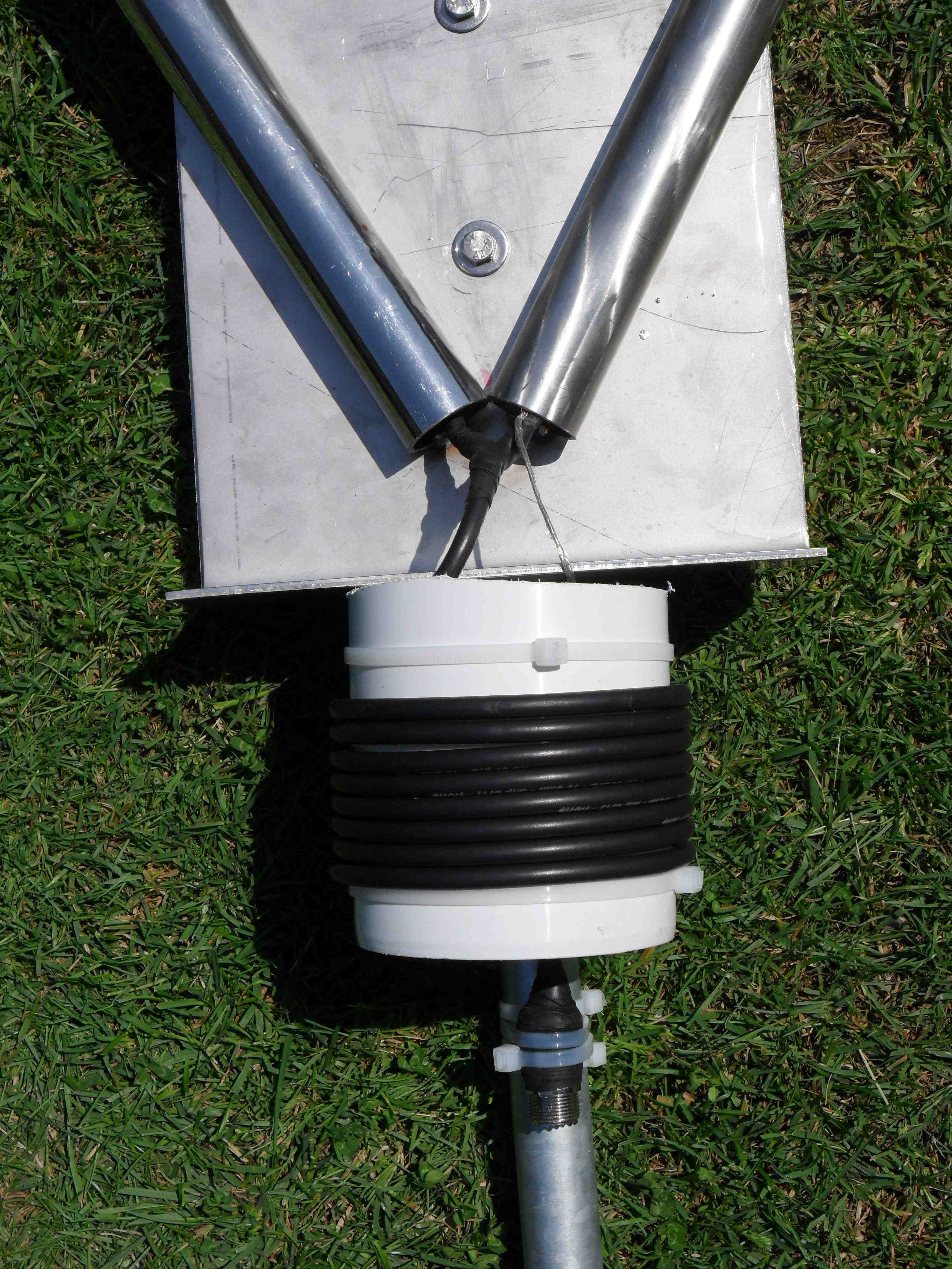

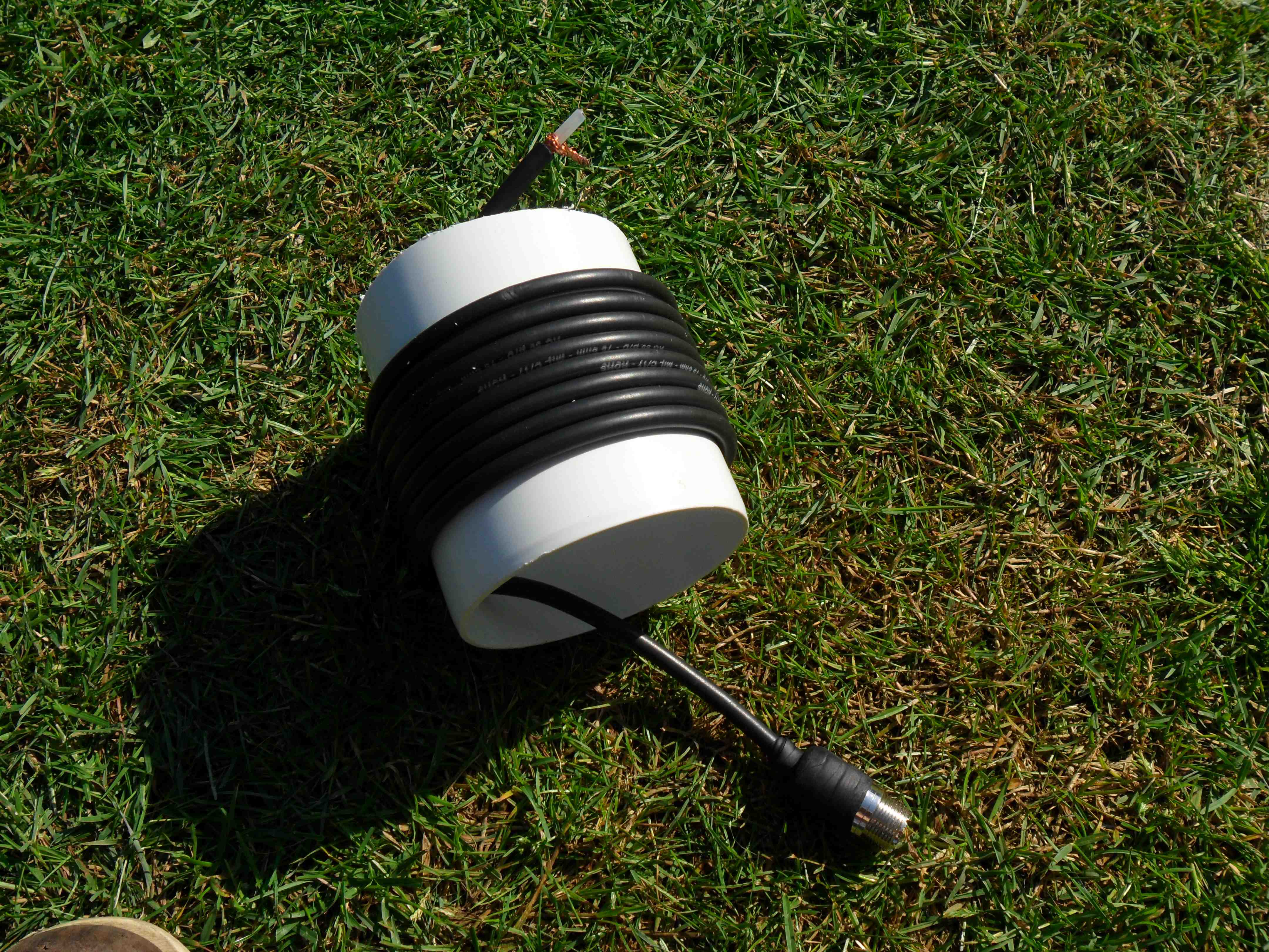

Per realizzare l’adattatore di impedenza ho adoperato 2,73 metri di cavo coassiale da 75 Ohm, per la precisione dell’RG59, avvolto su uno spezzone di tubo di PVC per scarichi fognari, del diametro di una decina di centimetri e lungo poco più. Per fissare il cavo sul cilindro su cui è avvolto ho fatto un foro sul supporto di PVC stesso, a pochi centimetri dall’estremità, nel quale fatto passare dall’interno il coassiale che poi ho avvolto in circa 8 spire serrate usando il tubo stesso come supporto. Misurata la lunghezza dell’avvolgimento risultante ho fatto un altro foro sul supporto in PVC da cui ho fatto uscire l’altra estremità del coassiale RG59, intestata con un connettore PL femmina a cui collegare con il rispettivo connettore il normale coassiale a 50 Ohm verso la ricetrasmittente.

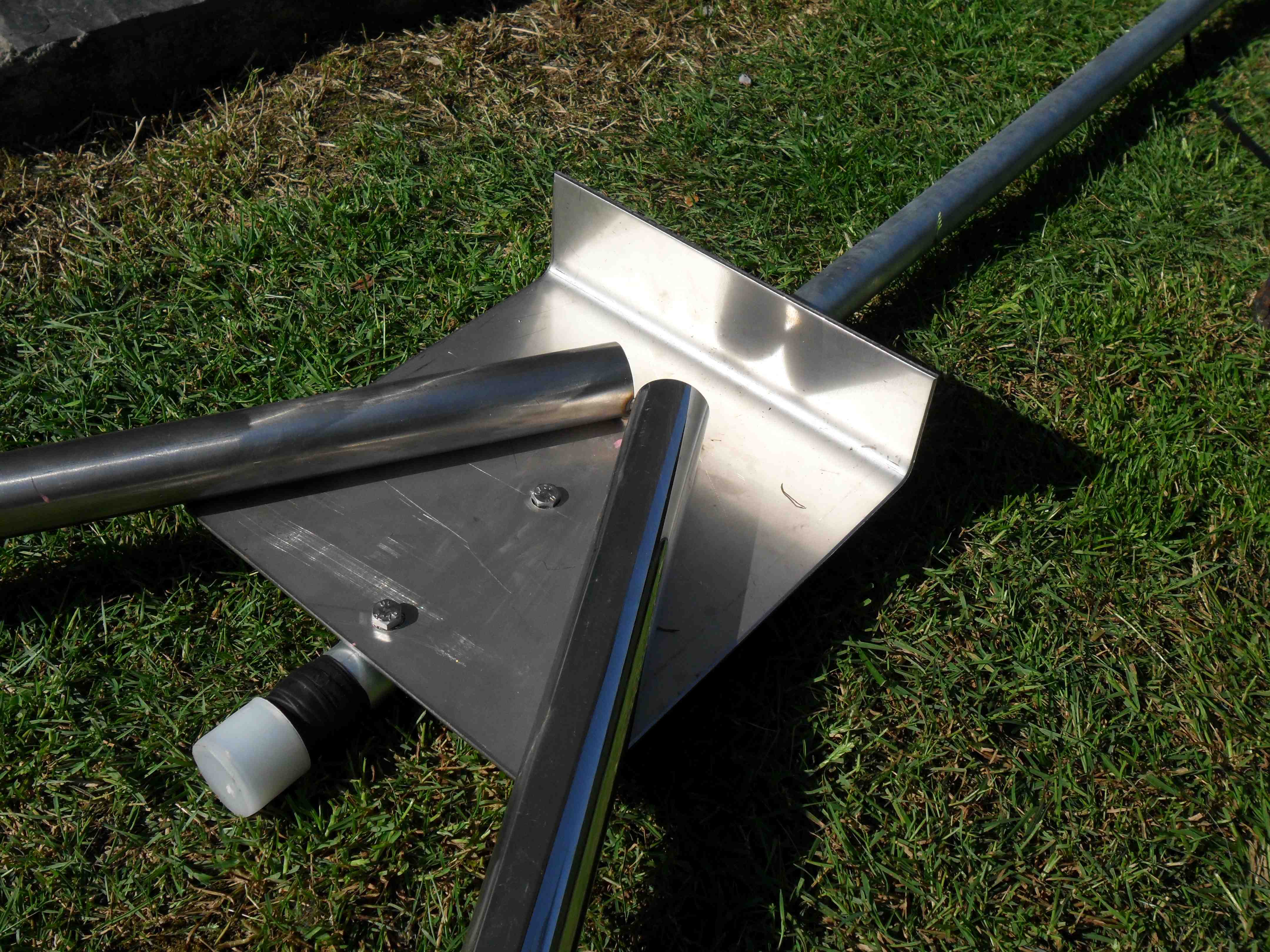

Come supporto per l’intera antenna ho adoperato un palo telescopico di acciaio della lunghezza di 3,80 metri quando tutto aperto. Per essere sincero, avevo pensato di adoperare un paio tubi di alluminio da 2metri e aventi diametri leggermente differenti tra loro, da inserire l’uno dentro l’altro e bloccare in qualche modo, ma mentre erravo per il reparto antenne del centro bricolage in cui mi sono servito, ho adocchiato questo bel palo telescopico, dall’aspetto ben più robusto e peraltro disponibile ad un prezzo inferiore rispetto ai tubi di alluminio che intendevo adoperare nel progetto iniziale.

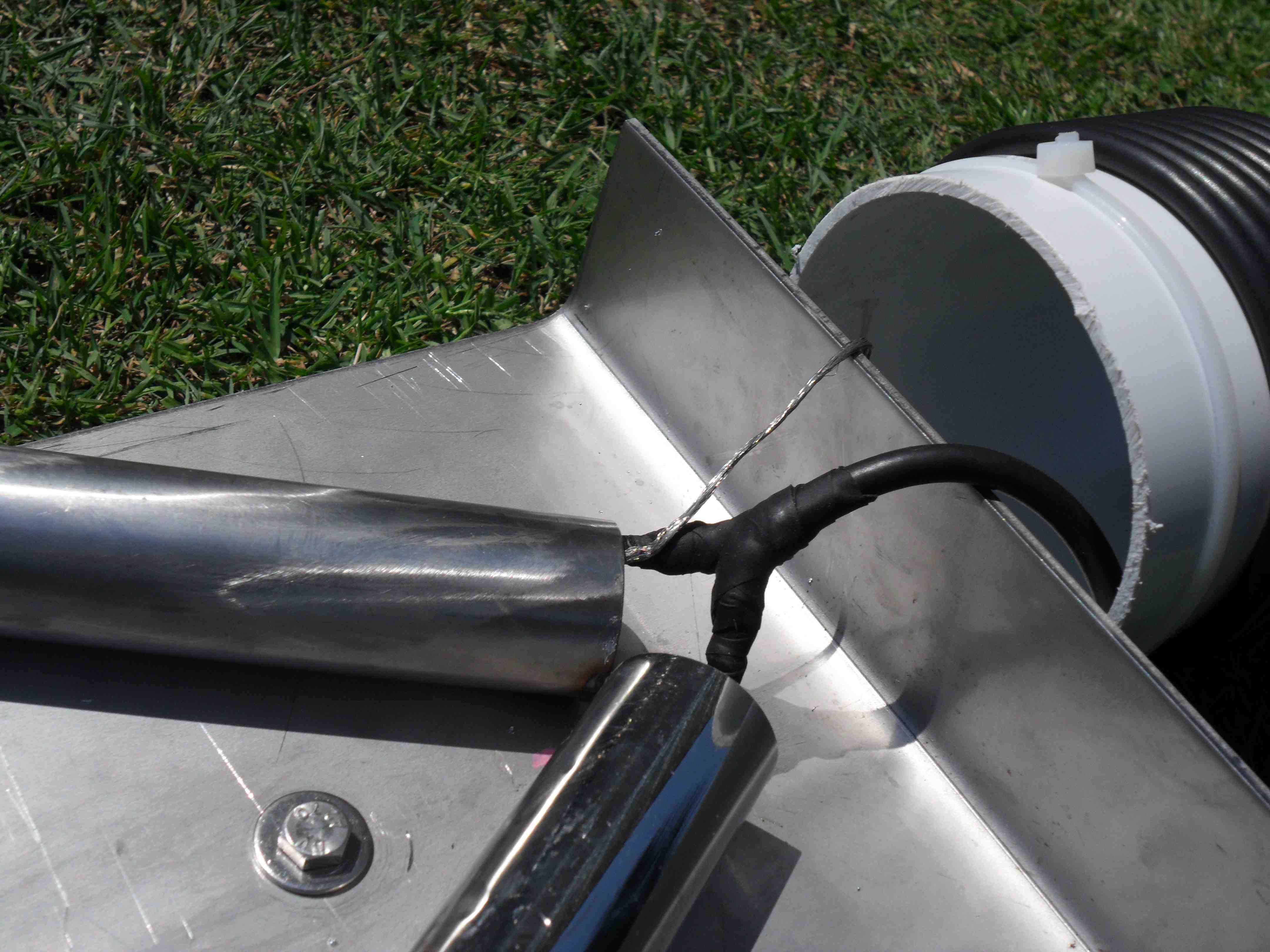

Ho praticato due fori distanti tra loro 10 cm, a 5 cm dall’estremità superiore del suddetto palo, ai quali ho assicurato tramite bulloneria anch’essa inox la staffa con i tubi saldati di cui sopra. Ho sistemato provvisoriamente il palo dentro allo scasso di una vecchia base da ombrelloni in cemento, avente una massa senz’altro sufficiente a contrastare la forza di eventuali raffiche di vento e ad indolenzirmi mani e schiena durante lo spostamento della stessa dal pianerottolo fino al giardino dove l’ho piazzata.

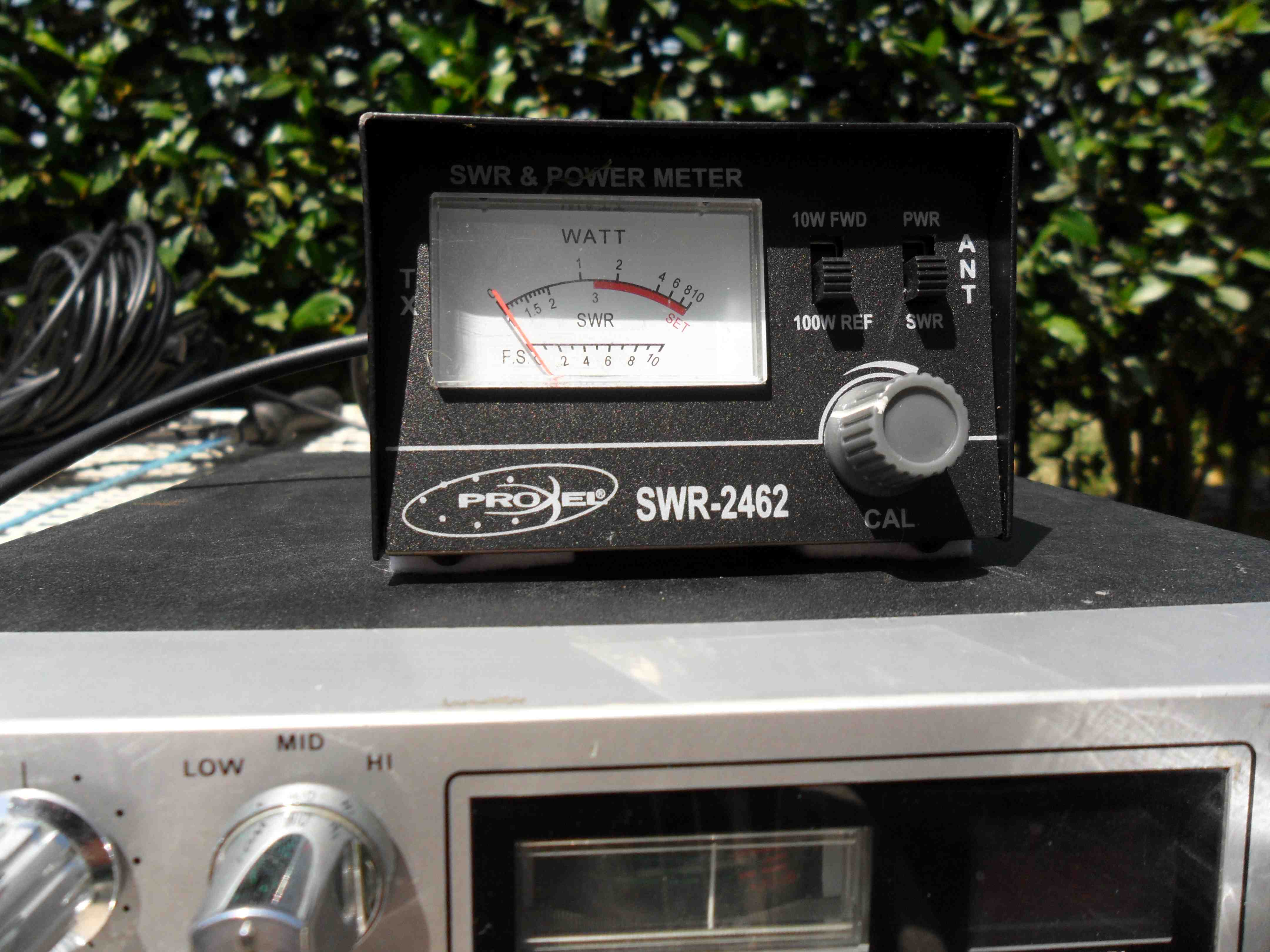

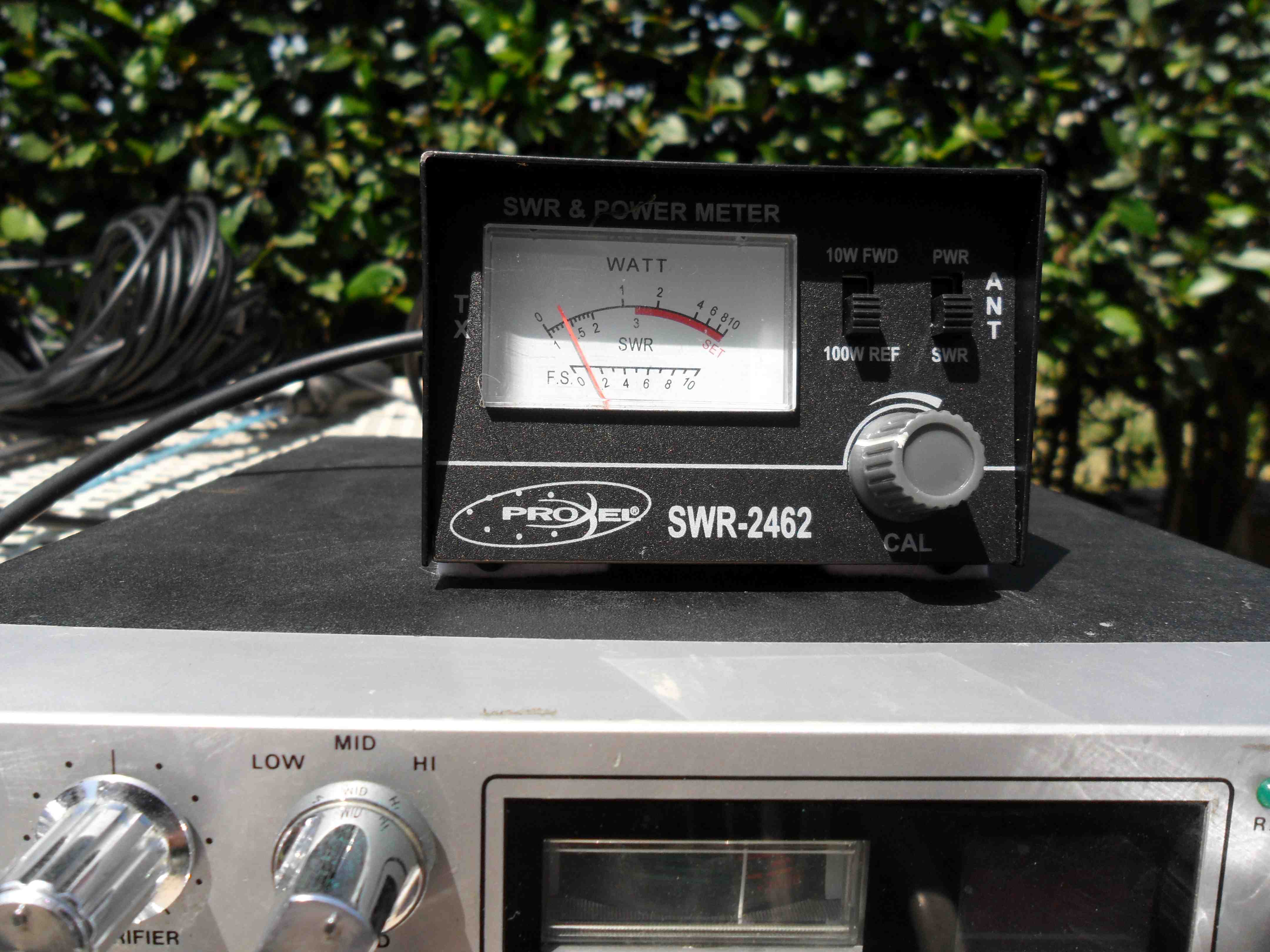

Per accordare l’antenna ho collegato il rosmetro tramite uno spezzone di 90 cm di RG58 all’estremità del coassiale-adattatore di impedenza a 75 Ohm, quella intestata con il PL, poi ho collegato il rosmetro al mio ricetrasmettitore con altri 90 cm di RG58 e dopo aver tarato lo strumentino ho controllato il R.O.S., non senza difficoltà in quanto ero solo in giardino mentre dovevo premere il tasto del Push to Talk sul microfono per irradiare il segnale RF, reggere il trasmettitore e tenere fermo il rosmetro penzoloni per poter leggere sulla scala graduata. Per iniziare ho controllato il rapporto di onde stazionarie sul canale 10 della banda alta del mio Grant, ovvero 27525 KHz, trasmettendo in modalità FM per la quale la portante è sempre presente alla massima potenza disponibile anche senza modulazione e quindi la lettura del ROS non è falsata da picchi di modulazione generati dalla voce nel microfono, come avviene in SSB. Il ROS rilevato era superiore a 2, mentre scendeva a poco più di 1.5 spostandomi sul canale 20 della banda centrale, ovvero su 27205 KHz. Il loop risultava dunque un po’ troppo lungo rispetto alle frequenze su cui intendevo trasmettere e ricevere: bisognava aumentarne la frequenza di risonanza. Dopo aver tagliato prima circa 4 cm e successivamente ancora 3 cm di cavo dal lato superiore del delta, il rosmetro dava una lettura di circa 1.3 sul canale 1 della banda alta del mio apparato, ossia la frequenza di 27415 KHz, lettura che restava praticamente invariata scendendo di nuovo fino al canale 20 della banda centrale (27205 KHz). Quando si realizza un’antenna che andrà successivamente accordata, è bene lasciare l’elemento radiante qualche centimetro più lungo rispetto alle dimensioni ottenute dalle formule, in fase di taratura si rivelerà senz’altro più facile accorciarlo alle estremità che non doverlo allungare con qualche raffazzonamento. Ad ogni modo, dopo l’accordatura il rapporto onde stazionarie iniziava di nuovo a salire verso 1.5 solo intorno alle frequenze superiori al canale 12 della banda alta, ovvero sopra la universalmente nota 27555KHz utilizzata per le chiamate internazionali. Soddisfatto del risultato raggiunto e timoroso di far peggio nel tentativo di un’accordatura ancora migliore, mi sono goduto la mia antenna con la quale sono riuscito a ricevere chiaramente molti segnali che con la verticale non si potevano distinguere dal forte rumore e dai disturbi caratteristici della bassa banda CB, anche se l'antenna autocostruita da le massime prestazioni in polarizzazione orizzontale. Utilizzando questa antenna, la radio sembra quasi che abbia lo squelch attivato: selezionando un canale qualsiasi della banda bassa si sente un rumore così attenuato da apparire quasi innaturale, tant’è che mi sono domandato, appena ruotate le manopola del guadagno RF e del volume, se avessi collegato correttamente coassiale, adattatore d’impedenza e loop tra loro, dubbi subito estinti quando ho sentito una bella voce sul primo canale selezionato e alla quale ho ansiosamente chiesto responsi sull’ intensità del mio segnale e sulla qualità della mia modulazione, una volta appurato che il mio interlocutore trasmetteva da una stazione fissa della Sicilia e riusciva a ricevermi chiaramente, a sua detta con un segnale di S7.

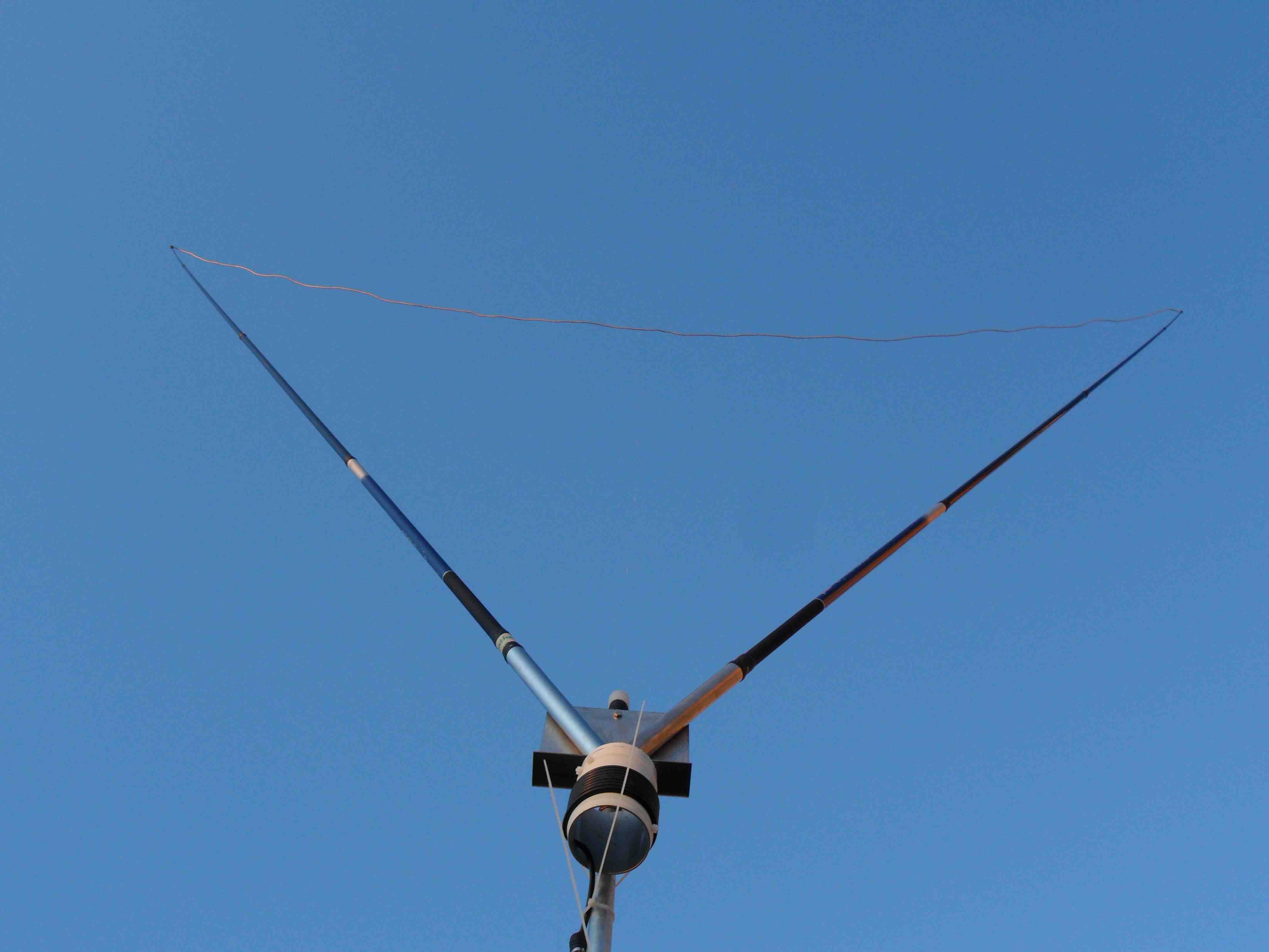

Successivamente ho avuto conferma del buon funzionamento dell’insieme, ricevendo e trasmettendo con alcune stazioni della zona che con la verticale sul tetto non riuscivo a ricevere, se non in pochi casi in mezzo al QRM e con segnali appena percettibili anche portando al massimo la manopola del guadagno della radiofrequenza sul mio apparato ricetrasmittente.
Anche se ho costruito questa antenna principalmente per l’impiego nel traffico locale, niente vieta che altri interessati alla realizzazione possano adoperare la propria delta loop per collegamenti a media e lunga distanza: i risultati, come al solito, dipenderanno dall’ubicazione dell’antenna stessa, dalla bontà della sua realizzazione e successiva accordatura, nonchè dalla propagazione che, ci tengo a ricordarlo, in questo periodo è in aumento ed è destinata a crescere ancora nell’estate che arriverà a breve.

     Particolare della staffa imbullonata al palo telescopico. Mancano le rondelle alle viti.
     Particolare dell'elemento radiante che fuoriesce dall'estremità superiore della canna.
     L'adattatore d'impedenza in coassiale RG59 in attesa di essere montato sull'antenna.
     Particolare dei collegamenti tra il coassiale e le due estremità dell'elemento radiante.
     Le saldature ricoperte con nastro autoagglomerante. Da notare lo spezzone di calza collegato tra lo schemo del coassiale dell'RG59 e la massa metallica dell'antenna.

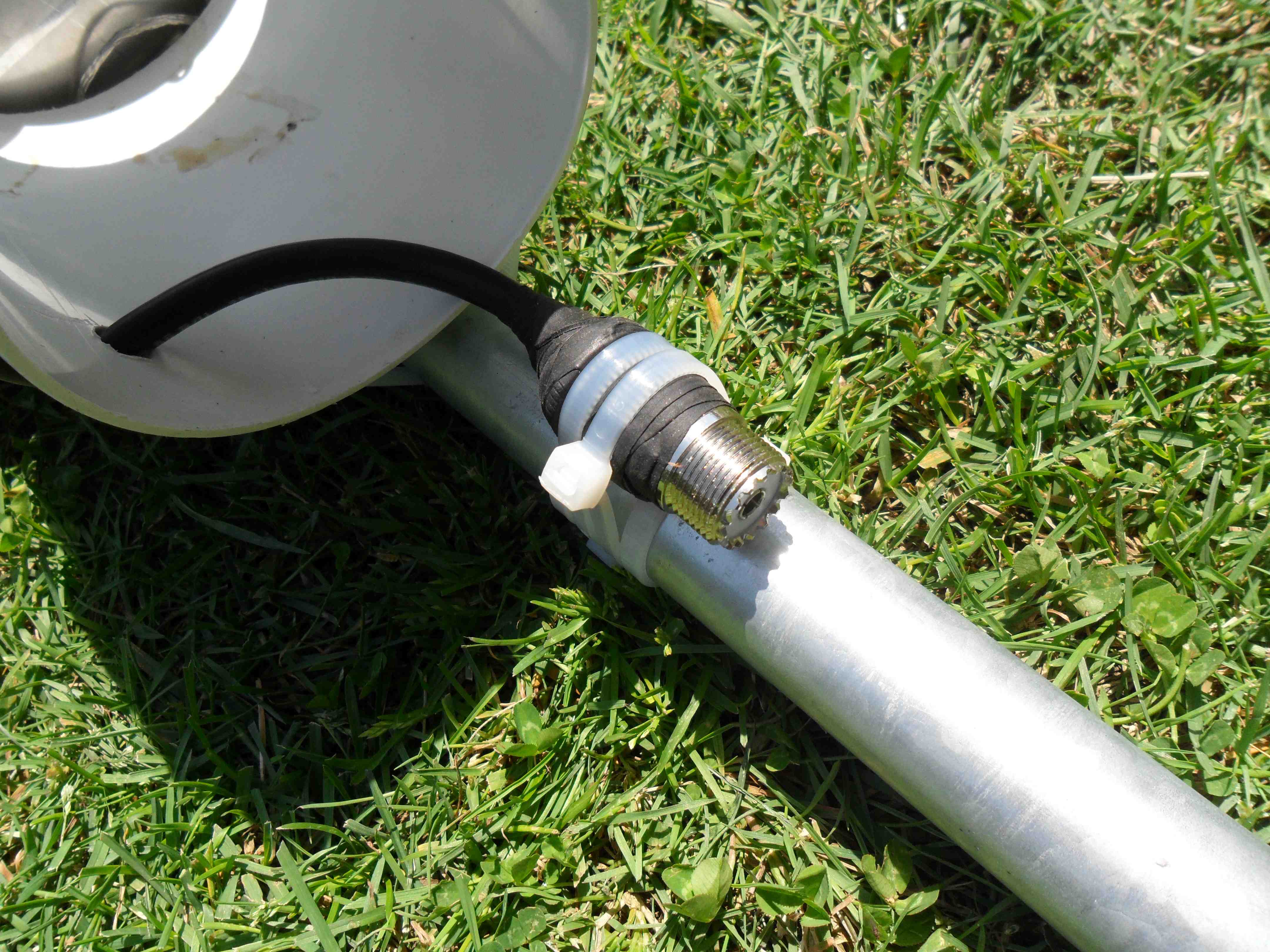

     Particolare del connettore ricoperto di autoagglomerante e fascettato al palo dell'antenna.
      Qui si collegherà la discesa di comune coassiale a 50 Ohm verso la radio.
      L'insieme staffa-adattatore d'impedenza.
    Rilevamento ROS in banda centrale. Notare il selettore della banda in basso a sinistra. Per la  troppa luce non si legge il canale nell'indicatore a led a in basso a destra, ma        la radio è in trasmissione e si vede dalla lancetta dello strumentino della radio.
     Rilevamento ROS in banda alta. È presente il solito problema di eccessiva luce.

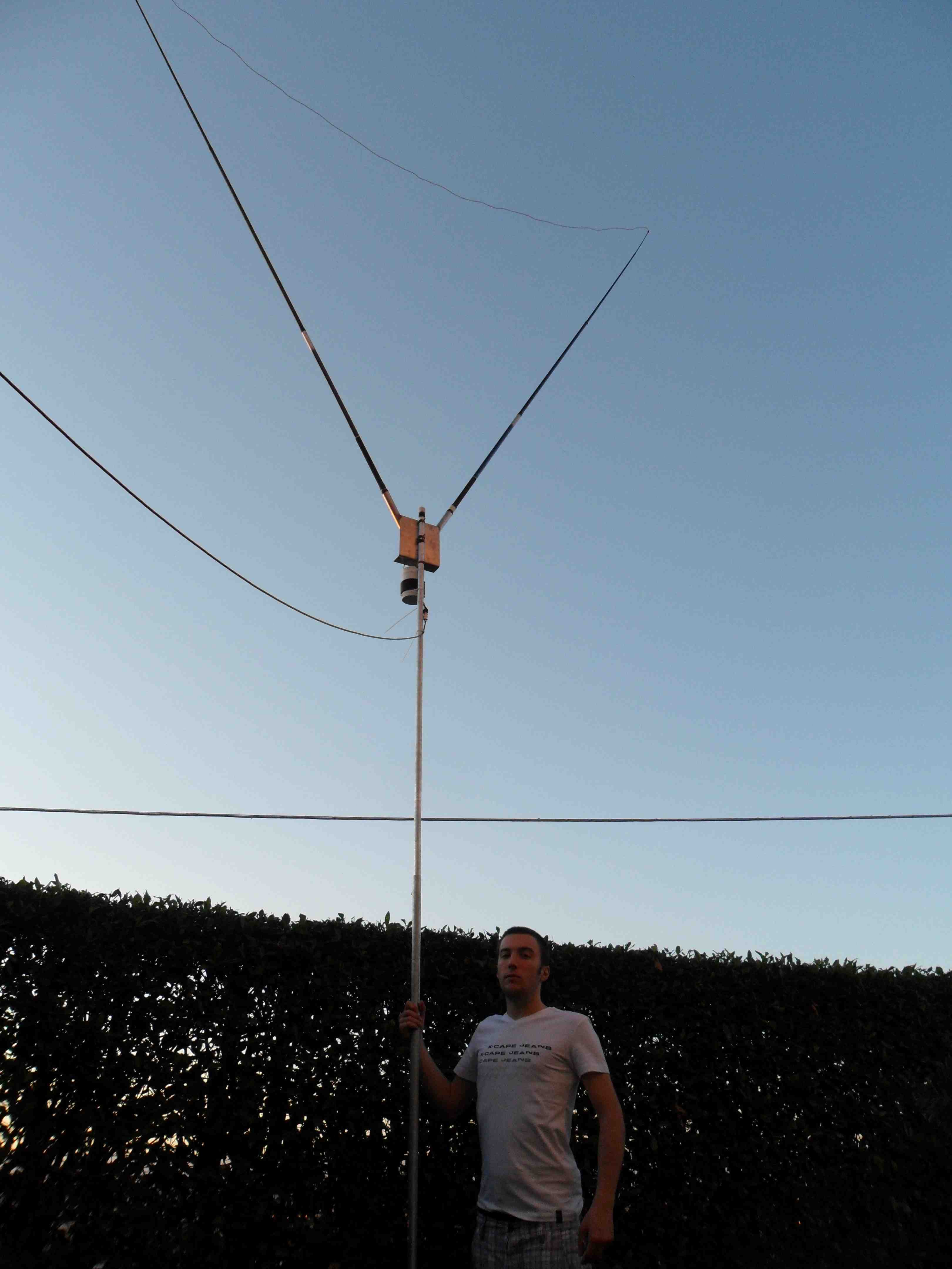

     L'antenna finita e messa in opera. Il peso del coassiale verso la radio spostava il connettore dell'antenna e ho dovuto aggiungere altre fascette.
     L'antenna finita e l'autore dell'articolo.
