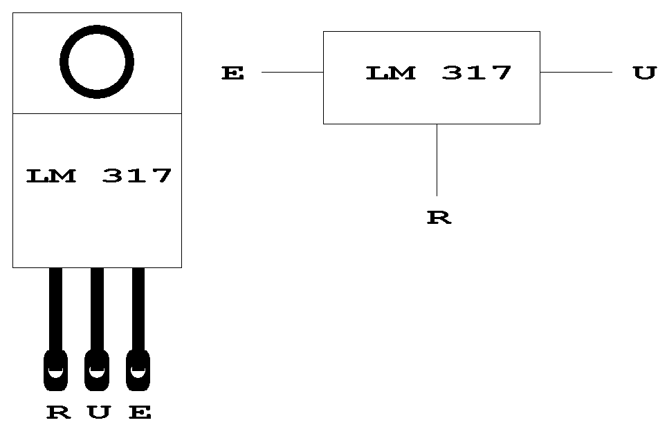

Questo integrato ha dimensioni identiche a un transistor di media potenza (TO220), nei Data-Book sono riportate poche caratteristiche:

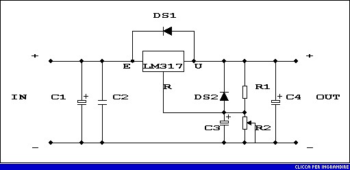

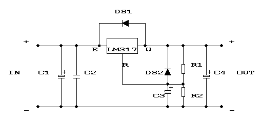

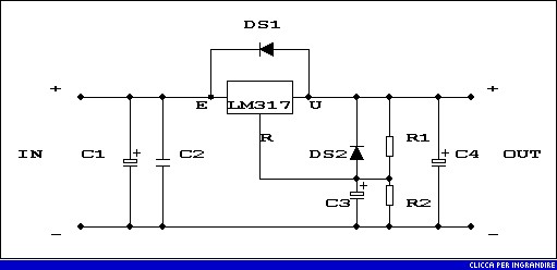

LM 317 come stabilizzatore di tensione
Schema base
C1 = Condensatore elettrolitico di filtro
C2 = Condensatore poliestere da 100.000 pF da collegare vicinissimo al terminale E e la massa per evitare autooscillazioni
C3 = Condensatore elettrolitico da 10 mF  63 V per rendere stabile la tensione sul terminale R.
C4 = Condensatore elettrolitico applicato sull’uscita per eliminare qualsiasi residuo di alternata,mai minore di 100 mF e con tensione di lavoro mai inferiore a quella di uscita.
DS1 = Serve per proteggere l’integrato ogni qualvolta si spegne l’alimentatore
DS2 = Serve per scaricare istantaneamente il condensatore C3 in caso di cortocircuito all’uscita

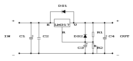

R1 = Valore fisso di 220 Ohm in abbinamento a R2, partitore resistivo da applicare al terminale R.
R2 = Il valore fisso si ottiene un uscita fissa,un potenziometro lineare si ottiene una tensione variabile.
Se si sostituisce R2 con un Pot Lin si varia la tensione in uscita

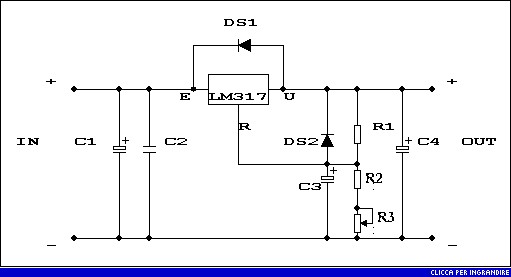

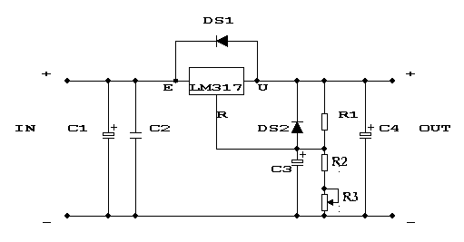

Per ottenere una tensione fissa precisa si applica un trimmer (R3) da 1000-2200 Ohm in serie a R2
Il calcolo di R2
Si deve conoscere il valore della Tensione Max applicata all’entrata e sottrarre Il valore di DROPOUT (3).
R2 IN OHM = [(Volt uscita : 1,25) -1] x 220
Con Volt uscita si indica il valore che si vuole ottenere in uscita dal LM317
1,25 è la differenza tra l’uscita e R
1 numero fisso fornito dalla casa costruttrice
220 è il valore in ohm della resistenza R1 applicata sul partitore resistivo

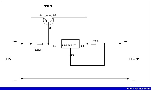

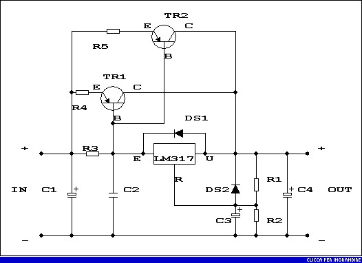

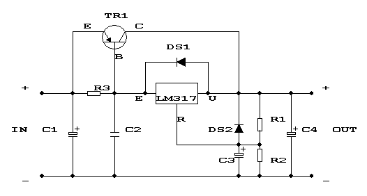

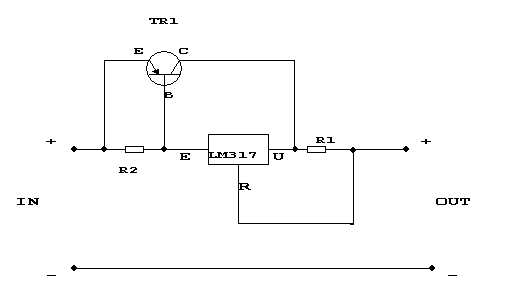

Per ottenere più corrente
Si aggiunge un transistor di potenza PNP
R3 = 68 ohm 3 W

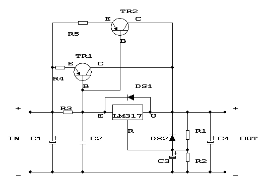

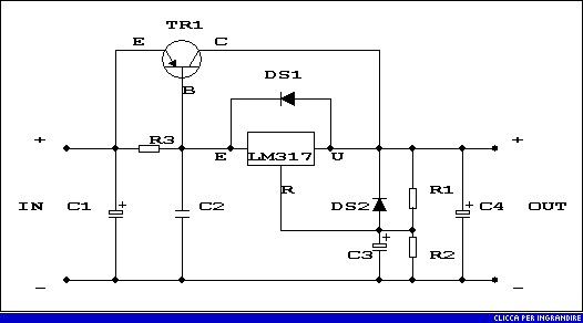

Per correnti maggiori,si può collegare in parallelo due transistor di potenza PNP con una generosa  aletta di raffredamento.
R3 = 68 ohm 3 W
R4 – R5 = res a filo da 0,1 ohm 7 – 9 W
TR1 – TR2 = Transistor di potenza PNP
Nota : In presenza di un cortocircuito LM 317 si protegge da solo, i transistor di potenza no.!!!!

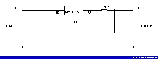

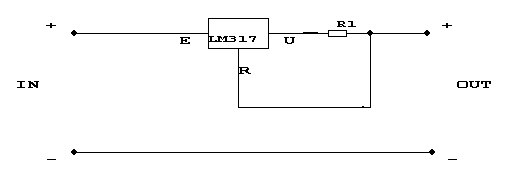

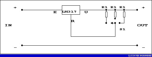

LM 317 come generatore di corrente costante
Generatore di corrente costante

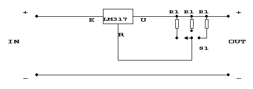

Se si utilizza tre resistenze R1 o più e un commutatore si possono prelevare diverse correnti costanti
Generatore con più di 1,5 Amper
Calcolo di R1
R1 in ohm = 1,2 : Amper
R1 in ohm = 1200 : milliAmper
