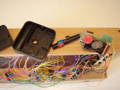

Per prima cosa si prende un modulo DCF da un orologio analogico da parete, lo si apre e si estraggono gli ingranaggi e la bobina.

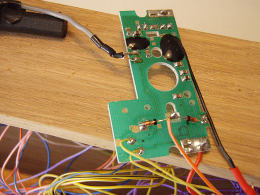

Si interviene sul circuito collegando alimentazione, pulsante di avvio e si preleva il segnale DCF dei secondi

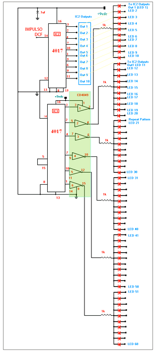

Quindi si procede realizzando il nuovo circuito di comando su basetta millefori (vedi schema sottostante, due 4017 e un 4049 per ogni barra con 60 led)...

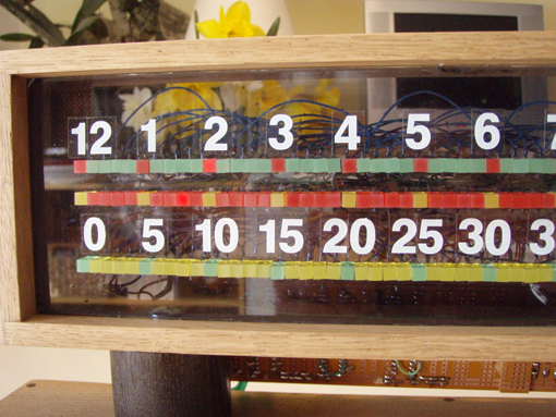

... e naturalmente le tre barre, una per le ore, una per i minuti e una per i secondi, con 60 led ciascuna (in questo caso led rettangolari a colori alternati) fissate su una lastra di plexiglass e per ultimo un mobiletto per contenere il tutto (a propria fantasia).
La parte più impegnativa è il collegamento degli integrati 4017 con i contatti dei 180 led...
In questo caso ho sostituito gli integrati 4049 con transistor NPN (non avevo converter a disposizione...)

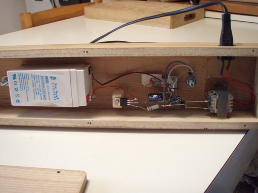

Per ultimo si realizza il circuito di alimentazione separata, 1,5 V per il modulo DCF e 12 V per la basetta con gli integrati. Sulla destra sono presenti i pulsantini di avanzamento manuale dei led.
È utile inserire una batteria tampone per le eventuali interruzioni di corrente.

2 - Come si vede nella foto 2, ho saldato due diodi tipo 1N4150 sui contatti della bobina del modulo, per prelevare l’impulso positivo DCF dei secondi.
3 - La parte costruttiva più interessante è lo schema con i due contatori decimali 4017 e il convertitore 4949. Invece di usare 6 contatori per ogni barra (6x10= 60 led), se ne possono usare solamente due. Infatti, per la barra dei secondi, il primo contatore 4017 con il segnale DCF applicato sull’entrata (clock-14) alimenta in cascata ogni secondo l’anodo dei led collegati in parallelo: 1-11-21-31-41-51; 2-12-22-32-42-52; 3-13-23-33-43-53; 4-14-24-34-54; 5-15-25-35-45-55; 6-16-26-36-46-56; 7-17-27-37-47-57; 8-18-28-38-48-58; 9-19-29-39-49-59 ed infine 10-20-30-40-50-60. La sequenza di output è questa: piedini 3-2-4-7-10-1-5-6-9-11. Il secondo contatore, con il segnale di carry-out del primo contatore (piedino 12) collegato al clock, ha le uscite con la stessa sequenza di output del primo, ma ogni 10 secondi. A questo contatore si deve logicamente collegare l’output 5 al piedino di reset 15. Gli output attivi comandano il convertitore 4949 che a sua volta (vedi schema) alimenta il catodo dei led collegati a gruppi di 10: 1-10; 11-20; 21-30; 31-40; 41-50 e 51-60. In questo modo i 60 led si accendono in sequenza ogni secondo.
4 - Per realizzare la barra dei minuti si deve costruire un secondo circuito uguale a quello dei secondi. La sequenza dei minuti si ottiene prelevando l’impulso dall’anodo del 60esimo led dei secondi e applicandolo all’entrata (clock-14) del primo contatore 4017 dei minuti. In questo modo i 60 led si accendono in sequenza ogni minuto.

10 - Le barre dei led non devono necessariamente essere lineari, ma possono anche essere, a piacimento, circolari o a zig-zag ecc. e i led di qualsiasi colore e forma. Io ho evidenziato, come negli orologi analogici, ogni quinto led con colore diverso.
