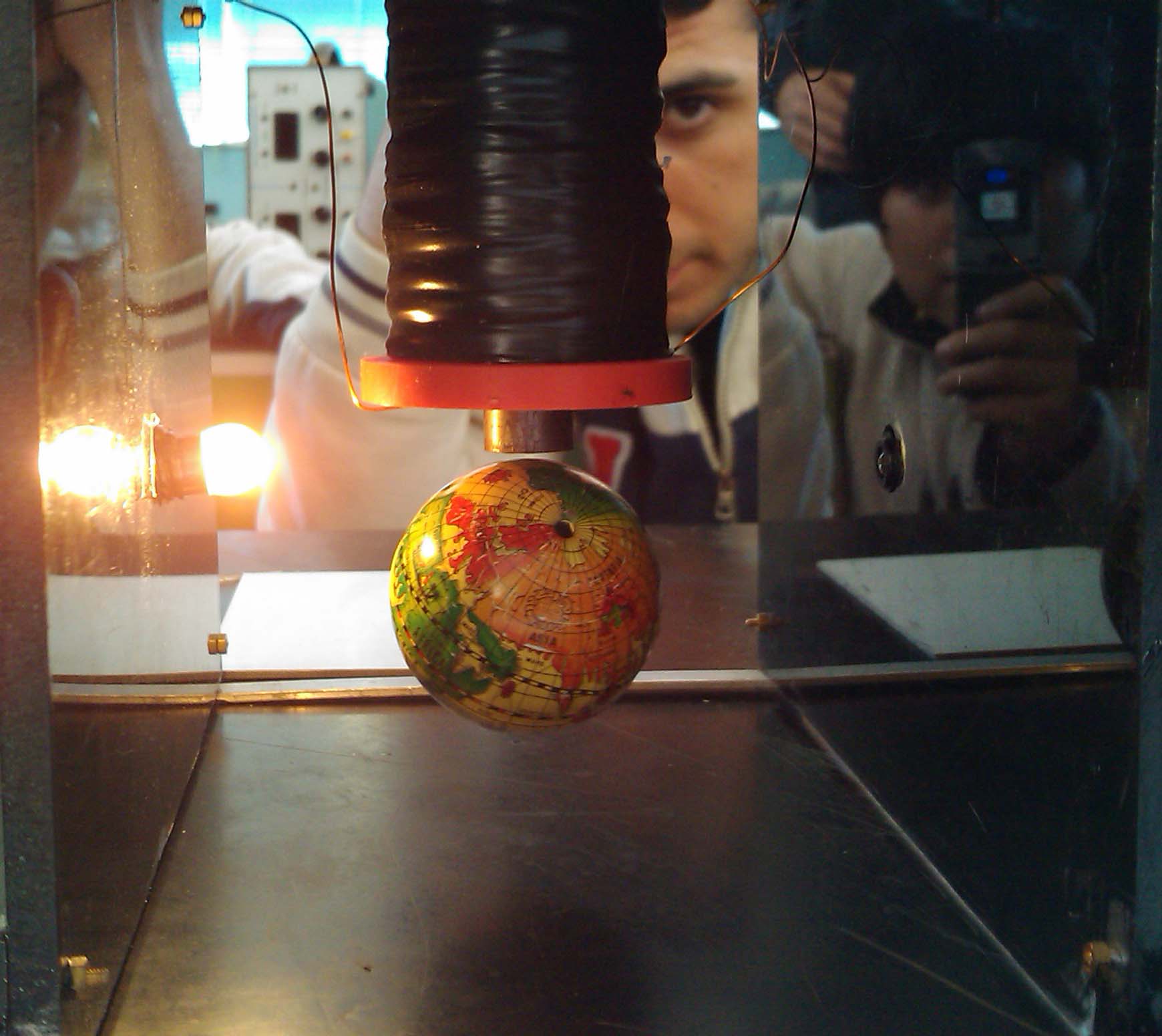

Questo circuito sfrutta una bobina oppurtunamente polarizzata per trattenere o rilasciare un oggetto metallico(che non pesi troppo..);se ciò avviene in brevissimo tempo, avremmo come risultato la sospensione dell'oggetto.
Descrizione:
Un divertente gadget per stupire amici o come semplice oggetto da tavolo,di semplice realizzazione ma di gran effetto.
Il funzionamento fisico è semplice,quando il fototransistor non viene colpito dalla luce (poichè vi è un oggetto nel fascio luminoso), la bobina non attira l'oggetto metallico,(il quale tende a cadere) altrimenti l'oggetto viene attirato alla bobina.
La soglia di luce viene realizzata con una lampadina e un fototransistor , ma sarà presto migliorata utilizzando uno di quei puntatori cinesi al laser migliorando così stabilità e precisione.

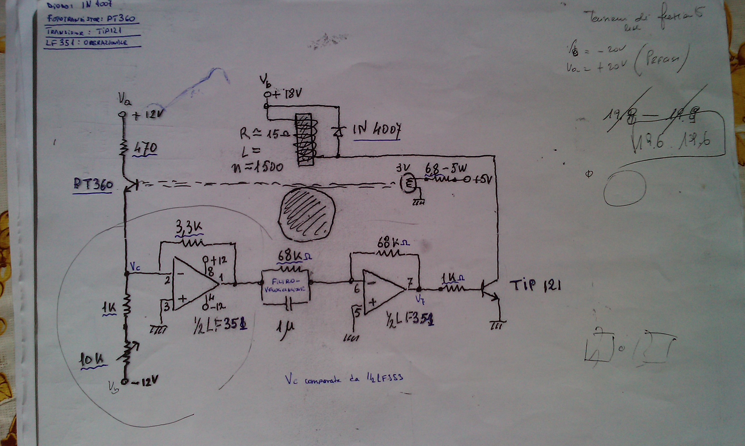

Schema Elettrico:
NOTA:Come si può vedere dallo schema è possibile realizzare il dispositivo mediante un singolo LF353 (contenente due op.amp.) oppure con due LF351(in tal caso la piedinatura sullo schema elettrico è scoretta..)
Lista Componenti:
- LF353
(Guardare nota sopra) (Doppio Op.Amp)
-PT360  (Fototransistor)
-TIP121 (Transistor Darlington)
-Resistenza 470 Ohm
-Resistenza 1 Kohm X2
-Rresistenza 3,3 Kohm
-Resistenza 68 Kohm X2
-Trimmer 10K Lineare
-Condensatore 1uF (Posto Come Filtro)
-Diodo 1N4007
Per generare il fascio di luce la scelta è varia,nel nostro caso:
-Lampada 3V
-R 68 Ohm(5W)
Dal punto di vista elettronico il circuito funziona nel seguente modo:
Un Fototransistor(PT360) viene alternativamente acceso e spento da un fascio di luce,il segnale così ottenuto passa in un amplificatore operazionale in configurazione invertente  usato per adattare il segnale,questo deve essere prima invertito da un secondo operazionale invertente a guadagno unitario;in seguito viene usato per pilotare un transistor darlington che ecciti e disecciti un elettromagnete.
L'elettromagnete viene realizzato con una bobina di 1500 spire con filo in rame smaltato di recupero al cui interno viene posto un materiale ferromagnentico  nel nostro caso un cilindro pieno in ferro..
Per trovare la giusta distanza della barriera luminosa dall'elettromgnete si è proceduto per via sperimentale.
Per sopperire eventuali extratensioni negative sulla bobina che potrbbero danneggiare anche il transistor darlington(TIP121) ,viene posto in parallelo un diodo 1N4007.
Con l'ausilio del trimmer da 10K è possibile variare la sensibilità del fototransistor

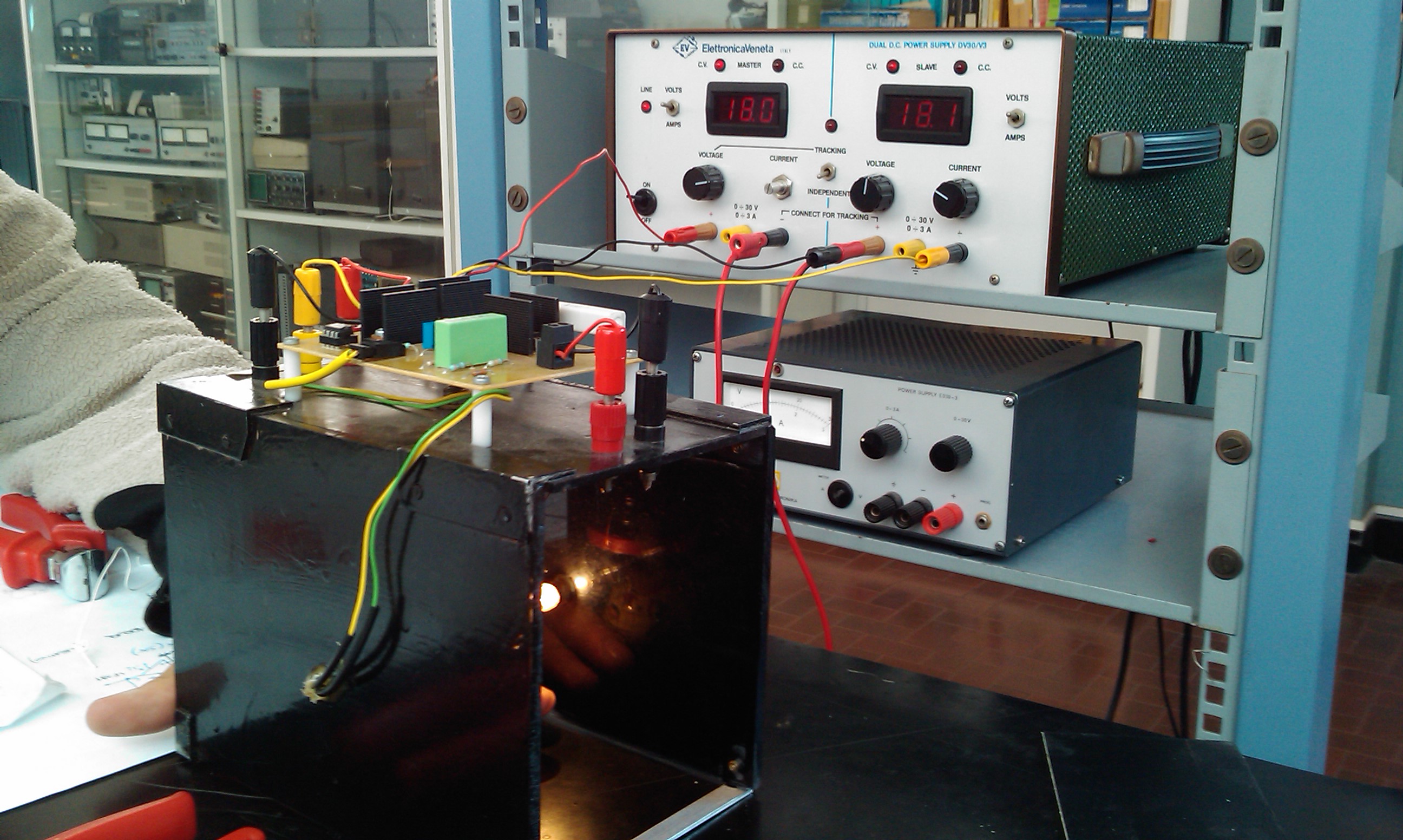

Il Circuito è stato progettato,assemblato e testato con l'aiuto del professore di telecomunicazioni come progetto per l'esame di maturità.
Foto Realizzazione:
Sono un pò scarne ma a breve ne metterò di migliori..
Ed ecco un video breve:(ce un pò di casino)
